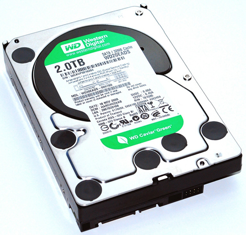

Hace algo más de un año adquirí un Caviar Green modelo WD5000AADS el cual presentó la falla y era terrible cada vez que estaba jugando y se “congelaban” de manera momentánea los fps porque el disco tenía que volverse a encender para seguir cargando la siguiente parte del juego. Como comprenderán, a nadie le gusta que le interrumpan su trabajo…El día de hoy se ha reportado un error crítico en los discos Western Digital serie Green, el cual ocasiona problemas de rendimiento, ruido, y puede llegar a reducir el tiempo de vida de los mismos.
La falla se origina en el sistema IntelliPark, el cual a fin de ahorrar energía, pone el cabezal en un sector de “estacionamiento” cuando el disco pasa sólo 8 segundos en inactividad, con lo cual se originan molestos ruidos, bajadas de performance y una reducción de la vida útil de la unidad.
