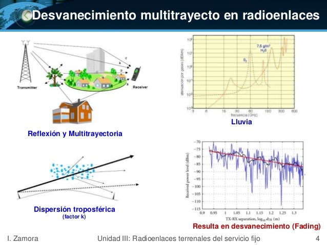

Se trazan lineas radiales desde el transmisor cubriendo el área donde se ubican los posibles receptores. Con cada radial se establece un perfil tpográfico del terreno ubicando posibles obstaculos. Aunque los obstaculos no bloqueen la línea de vista, sí influyen para calcular el despeje en la Zona de Fresnel. Luego tienes el problema de reflexión de señal en el terreno. Como la apertura del haz no es 0º, entonces la señal no viaja en línea recta como la luz de una lintera o rayo laser, sino mas bien dispersa como la luz de un foco. Esto hace que la señal tenga reflexiones sobre el terreno lo cual genera atenuación y varía segun el tipo de terreno. Porque no es lo mismo que la señal se refleje en un cuerpo de agua como un lago, un río o el mar a que se refleje en una llanura con pasto, en una autopista llena de carros, o en un parque rodeado por edificios. Súmale a eso los efectos de la atmosfera en la radio propagación ya que la composición de los gases, su índice de refracción y el clima en general varían segun la geografía. Todo ese conjunto factores atenúan la señal en mayor o menor grado.
