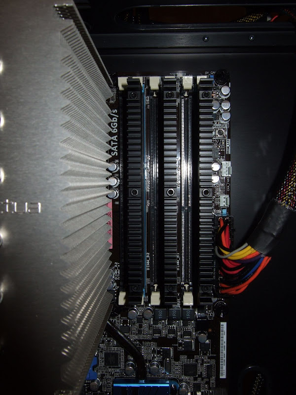

Ese trabajo de Moderador lo estan pagando bien o que xDDDDDDDD Igual me gusto la 950TX ya sabemos por que. Ahora el Noctua esta vistoso, imponente, es Noctua, buenos comentarios. Factor a considerar con este cooler, espacio, se monta sobre los slot de memoria por lo menos unos 40mm, asi que si tus memos son de alto desempeño de esas con disipador, vas a tener problemas. Ahora si lo que te sobra es espacio +1 Por el Noctua.

Bueno para tener una idea del Noctua.
Zoom
Claro esto siempre pasa con esos cooler grandes, incluso con el Mugen 2, tenia ese problema, claro mis memos tenian disipadores pequeños, pero cuando tenia en mente cambiar a unas Corsair Dominator
que va no entraban ni a patadas.
Re: Actualizacion de PSU y Cooler pronto...
Publicado: Vie Abr 30, 2010 12:02 pm
por tony1329
Pero por lo que veo es el ventilador el que choca, no el cooler, o me equivoco? si es asi se puede jugar un poco con eso.

Creo que depende tambien de la mobo. Miremos esta otra foto, por eso son importantes las medidas.
Si embargo el espacio para las memos es considerable, por ejemplo estas si calzaron, siendo la misma mobo de la foto de arriba.
Aqui otras memos con el Noctua.
Aqui las dimensiones: tendrias que medir las memos que tienes.

Si es el Fan el que pega:
las memos son unas Corsair como las que coloco Herz_bad en la segunda imagen arriba y le quitaron el disipador, pero con subir un poco el Fan tienes.

Lo que pasa es que esa foto
josemsg75 es una placa con 6 Slot de memoria sino me equivoco, corrigeme. Entonces en ese caso el fan interfiere con el Slot 2 o como se llame el 2do.
Caso similar pasa en esta placa, donde el Noctua como tal no interfiere ni tapa nada.

En las primera imagen que coloco herz si choca con el 1er slot, pero luego en las siguientes no. Y segun la imagen de jose tampoco. pero veo que uno tiene que revisar igual el diseño de la mobo para ir seguro, la verdad no me gustaria eliminar una memo por esto. Aunque los disipadores de mis memos no son tan altos como el de las imagenes.

se ve que choca, pero tony por alli hay otros interesantes que vi en xtremsystems cuando pueda te los envio
