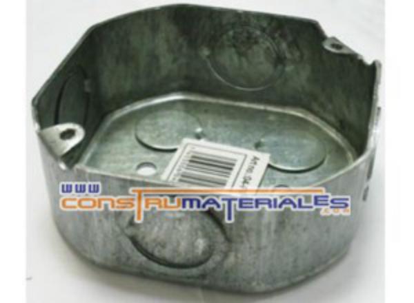

Wiring fault es falla de cableado: dos posibilidades:tec-ray escribió: ¿Qué riesgos tiene para el equipo trabajar así?
Saludos...
1. Conexión a tierra fallida, efectvamente el conector de tierra lo debes conectar con un cable de 10 o de 12'' al cajetín metálico (si sólo tienes un hilo de cobre pegado al tornillo no sirve, comprate 10cm de cable de 10'' y dejalo ronrrollado pegado al tonillo y el resto que haga contacto con el cajetín), o en su defecto (sino queda otra opción y como último recurso) lo puedes puentear a negativo. Riesgos sino hay tierra? Si hay un pico de voltaje muy alto, más allá del rango de regulación que el surgey protection puede dar, puede dañar el ups o muy raramente descargar a algún componente de tu pc y reventarlo lol (esto pasa con mucha frecuencia a los que usan regletas en vez de reguladores serios, muy poco a los UPS la protección del equipo es superior, pero estamos en Venezuela el país de lo posible lol).
2. Polaridad invertida, revisa con un tester o multimetro el cable vivo del neutro e inviertelos en la toma, es decir cambia en la toma de corriente el positivo por el negativo, la luz roja se debería apagar. Riesgos? para tu equipo ninguno, pero si afecta el funcionamiento del UPS, aumenta el número de veces que entra en protección, activa el filtro para estabilizar voltaje, filtro de ruido electrico etc, en síntesis trabaja innecesariamente el fan hará más ruido, aunmenta el tiempo de carga, reduce la autonomía: INVIERTE LOS CABLES y ya.

Gracias por la respuesta Osiricat. Ahora fíjate, creo que en mi caso en por falta de aterramiento adecuado. Lo se porque cuando hago el puente entre el negativo y el tornillo de tierra, se apaga la luz de "wiring fault". Lo que me intriga es que ese otro cable de tierra que te mencione (el cual funciona ya que probando con el tester da los mismos resultados que con el negativo que está conectado al tomacorriente) no provoca el mismo efecto, es decir, lo conecto a el tornillo de tierra y la luz no se apaga, como si ese cable no estuviera conectado a nada, pero de ser asi el tester no diera ninguna lectura, según lo que se. ¿A qué se pudiera deber esto? Particularmente preferiría hacer que funcionara así y no haciendo el punte entre neutro y tierra, ese método ya me trajo problemas antaño como mencioné en le thread de los UPS:osiricat escribió:
PD. Virtua Tenis no es un juego serio para medir consumo en full load, con CRYSIS2, ASSASINS CREED, DIRT3 o juegos hardcore similares (también sirve un GPU bench tipo 3dmark06 o vantage), tu consumo debe estar alrededor de 280-310w, la autonomía debería ser de unos 10-12min, cuando tengas oportunidad valida esta estimación con SS de la pantallita lcd de tu apc1300
Spoiler
En una oportunidad, con mi anterior pc, paso lo siguiente: tenia una tarjeta PCI receptora de TV . En esos días (era época de lluvia) yo sentía que al tocar el case este me daba corriente (típico de falta de tierra), así que procedí a aterrar la toma de corriente y santo remedio... o eso creía yo. Resulta que por la fase de aterramiento empezaron a entrar picos de corriente. Una tarde, al llegar del trabajo, vi que no tenía señal de TV (intercable) en mi PC. Fui al Splitter que separaba la señal para el cuarto de mis padres y el mio, y ... ¡sorpresa!, el cable que iba hacia mi cuarto, justo donde hacía contacto con el splitter, se había fundido completamente. La corriente que estaba entrando por la fase de tierra al pc estaba buscando de escapar por alli, pero al encontrarse con la señal de intercable más fuerte en el splitter, provoco el corto. Mi papa me comentó que el en la tarde se había dado cuenta de eso y procedió a desconectar mi cable. Huelga decir que la señal en su televisor mejoró bastante. Quité el aterramiento en mi cuarto, y se solucionó ese problema.
Por otra parte, déjame hacer la prueba con varios juegos, tengo esos y otros más tambien exigentes con el pc (los primeros Crysis, Metro 2033, los últimos Total War) y colocar screenshots, así hasta podríamos hacer un ranking de consumo útil para consulta.

Si te quieres ir por la calle de enmedio, compra un cajetín de hierro:
Rompe la pared LOL y saca tu cajetín no se si esta oxidado o es de plástico, ayudaría una foto. Cambia la toma de corriente a una burrera de hierro la mas fea y pesada que encuentres. Conecta el cable de cobre de GND al tornillo y a su vez al cajetín metálico, y si puedes soldalo al cajetín. Sino resulta tendras que ubicar la tubería más cercana a esa toma de corriente (agua corriente, residual, cualquiera de metal) y enroscar el cable de tierra a la tubería.
Sino resulta, te sale BACK TO BASICs:
LOL, te aseguro que se le apagará la luz roja al UPS.
