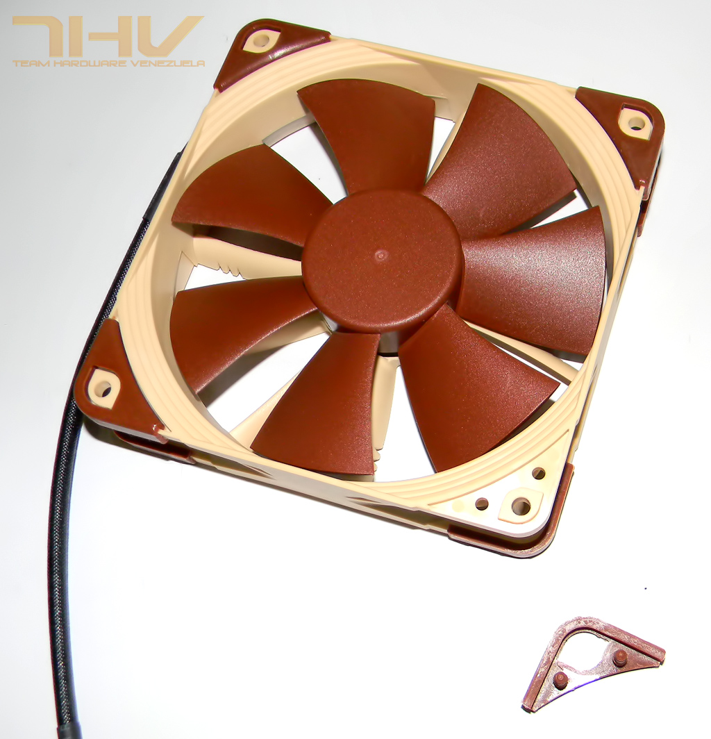

Especificaciones y características
Noctua NF-F12 PWM
Tamaño120x120x25 mm
Conector4-pin PWM
RodamientoSSO2
Geometría de las aspasHeptaperf™
Tecnología del marcoFocused Flow™
Velocidad de rotación (+/- 10%)1500 RPM
Velocidad de rotación con L.N.A. (+/- 10%)1200 RPM
Mínima velocidad de rotación (PWM)300 RPM
Flujo de aire93,4 m³/h
Flujo de aire con L.N.A.74,3 m³/h
Ruido acústico22,4 dB(A)
Ruido acústico con L.N.A.18,6 dB(A)
Presión estática2,61 mm H2O
Presión estática con L.N.A.1,83 mm H2O
Potencia máxima0,6 W
Amperaje máximo0,05 A
Voltaje12V
MTBF> 150.000 h
Garantía6 años
A continuación alguna de las tecnologías aplicadas mas interesantes del producto:
Marco Focused Flow™
Diseñado para aplicaciones que requieran de una considerada presión como disipadores y radiadores, cuenta con 11 álabes que focalizan y dirigen el flujo del aire a un mismo punto, mejorando así ampliamente el rendimiento.
Distancia angular variable y muescas de control de vórtice
Los álabes se han dispuesto en una distancia angular variable de entre 31º y 37º, creando pulsos de presión aerodinámicamente distintos y distribuyendo así la emisión sonora en un espectro más amplio y menos audible para el oído humano.
Impulsor Heptaperf™
Un diseño de 7 aspas es el elegido para trabajar en conjunto con los 11 álabes y lograr así un perfecto equilibrio entre potencia y silencio. Ha sido personalizado para el marco de flujo dirigido Focused Flow™.
Diseño de entrada paso a paso
Añade turbulencia a la entrada de aire para facilitar la transición de flujo laminar a flujo turbulento, lo que reduce el ruido de entrada tonal, mejora la adjunción de flujo e incrementa la capacidad de succión, especialmente en entornos con espacio restringido.
Microestructuras de superficie interna
Las muescas miniaturas ubicadas en el interior del marco del ventilador crean una capa de superficie turbulenta por donde pasan las aspas del ventilador. La separación del flujo del lado de succión de las aspas se reduce de forma significativa, permitiendo una emisión sonora inferior y un mejor rendimiento al mismo tiempo.
Almohadillas antivibración integradas
Fabricadas en silicona extrasuave, minimizan la transmisión de las vibraciones por minuto, a la vez que mantienen la compatibilidad con todos los sistemas de montaje estándar y clips para ventilador utilizados en los disipadores.
Rodamientos SSO2 Bearing
El NF-F12 es el privilegiado de debutar la segunda generación de los renombrados rodamientos SSO. En SSO2 el imán trasero se posiciona más cerca del eje para brindar una mejor precisión, estabilidad, y durabilidad.
Cojinetes metálicos
El NF-F12 consta de un cojinete fabricado completamente en latón para garantizar el grado más elevado posible de precisión en la fabricación, tolerancia mínima y excelente estabilidad a largo plazo.
PWM IC de diseño personalizado con SCD
Al proporcionar control de la velocidad PWM completamente automático, el NF-F12 utiliza el nuevo diseño personalizado NE-FD1 PWM IC que integra la tecnología SCD (Smooth Commutation Drive). Al proporcionar impulsos de torsión más fluidos, SCD suprime los ruidos de conmutación y, por tanto, hace al ventilador más silencioso a velocidades bajas.
