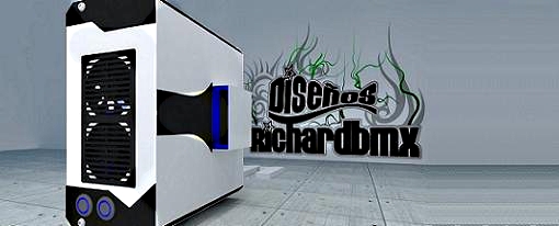

El diseño :
THV : ¿Por que hacer un case desde cero (0)?
richardbmx : El hacer este proyecto desde cero, es para mí un reto, digamos personal, durante el tiempo que tengo haciendo modding siempre he querido hacer este tipo de trabajo, ya que brinda las posibilidades de adaptar todo como uno quiera y aparte de dar un diseño único y original que nadie tendrá, este proyecto en si tengo pensándolo casi un año, pero lo puse en marcha desde hace unos 4 meses, pensando el diseño (haciéndolo a lápiz jejeje) hasta llegar a un buen boceto y montarlo en 3d para ver que perspectiva da con respecto a espacio y comodidad para el hardware.
THV : ¿En que te inspiraste para el diseño?
richardbmx : El diseño como tal fue sacado de mi mente en los tiempos de ocio, sin embargo, durante mi jornada de trabajo, vi un aparato que tenía una forma muy similar y me gusto, y fui agregando esa forma al diseño, hasta lograr el diseño final, por otra parte, otros puntos de inspiración fue el personaje que todo modder conoce que es Bill Owen, esta persona es un modder de un nivel muy grande, el cual cuenta con un equipo de expertos en pintura, maquinas cnc, graficadores y un sinfín de herramientas que facilitan mucho su trabajo y ayudan a realizar piezas únicas para cada modd.
Algunas piezas pre-cortadas :
THV : ¿Que no haces tú en este proyecto?
richardbmx : Para este proyecto conté con la ayuda de la gente de NUEVO HIERRO 27, esta es una empresa dedicada a la industria metalúrgica, los cuales, con solo entregar los planos de las piezas y decirles el material, ellos hacen todo lo demás, en este caso yo les entregue los planos de cada pieza y los ángulos de cada dobles, y listo como arte de magia ellos te hacen cada pieza con una precisión impresionante, sin embargo los cortes, biseles, de más cosas adicionales si son hechos por mí, utilizando diferentes tipos de herramientas, como taladro, esmeril, el dremel, lijadora, caladora etc.
THV : ¿Has pensado en hacer case’s para la venta?
richardbmx : Algunas veces he pensado eso, pero con el poco tiempo que muchas veces tengo no me da como para ponerme hacer diferentes diseños y aplicarlos para hacer una serie de cases y venderlos sin embargo, si sale comprador para este case lo vendería y me dedicaría hacer otro proyecto similar.
Ensamblando las partes :
THV : El ensamblaje de las piezas pre-cortadas ¿fue facil o te toco emparejar/lijar/acomodar?
richardbmx : Para armar las piezas fue todo un reto, ya que me toco emparejar con lima todos los bordes, para que encajaran de manera uniforme sin quedar espacios, sin embargo fue un trabajo que no requirio mas de un dia de dedicación, pero si mucha atención y paciencia para lograr un buen trabajo.
THV : ¿También piensas que la herramienta esencial del Modder es el Dremel?
richardbmx : La verdad el dremel es una herramienta esencial para cualquier modder, aparte de ser por lo general la primera herramienta que se compra, por ser económica y ayuda en cualquier trabajo que se haga, es una herramienta que facilita mucho el trabajo de corte, sobre todo en zonas donde es difícil llegar con otras herramientas.
Mas cortes ahora con Dremel :
THV : No todos los cortes lo hizo la empresa NUEVO HIERRO 27, ¿que cortes te toco hacer con el dremel?
richardbmx : Los demas cortes los hice yo a punta de dremel y esmeril con disco de corte, NUEVO HIERRO 27 solo pre-corto las piezas y le realizó los dobleces.
